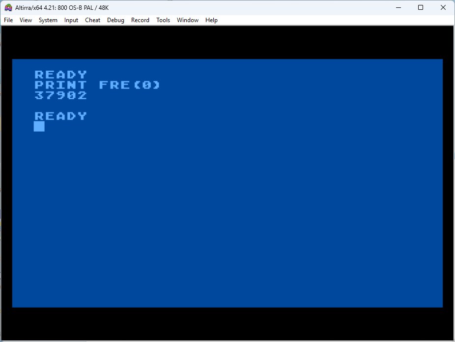

. BASIC Modul rein und dann:
print fre(0)
13326 = 16K 37902 = 48K
